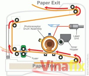

    Nguyên tắc chung của việc nạp giấy từ khay chứa vào đường tải, buồng chụp là sử dụng lực ma sát giữa trục ép đầu vào và tờ giấy. Nguyên tắc này đúng với tất cả các loại máy in laser, kim, phun, LED, máy photocopy. Mô hình của quá trình nạp giấy như hình dưới đây :

    Lực kéo giấy: Được tạo ra từ lực ép giữa trục ép trên (7) và trục ép dưới (3, 4). Hai hệ thống này quay ngược chiều nhau (hình vẽ). Điều kiện để giấy được kéo vào ruột máy (nạp giấy). - Khay giấy di chuyển ra ngoài (phía trục ép 7) - Trục ép quay (ngược chiều kim đồng hồ theo hình vẽ) để ép sát vào khay giấy. Bề mặt của trục ép (7) là cao su có ma sát lớn, khi quay sẽ tạo lực kéo, kéo giấy vào buồng máy. Trục ép dưới (3, 4) quay ngược chiều trục ép trên (7) sẽ tiếp tục tạo lực kéo đưa giấy vào sâu trong buồng máy.
    Mô tả quá trình nạp giấy :
    Khi chưa có lệnh nạp giấy : Khay giấy bị đẩy xa khỏi trục ép (7) bởi mỏ của con tỳ (5, 6). Lúc này trục ép (7) có dạng nửa vòng tròn tạo thành 1 khe hở lớn với mặt khay, như vậy giấy trên khay ko ép sát vào trục (7).
    Khi có lệnh in :Motor capstan làm quay bánh răng (1) và tất cả hệ thống cơ, ta có thể nghe thấy tiếng quay của các bánh xe. Mục đích là để trống quay (nạp điện tích cho trống), lô sấy_ép quay sẵn sàng cho việc ép và đẩy giấy ra . Bánh răng 1, và 2 liên kết với nhau bởi lực ma sát do lò xo 1 tì vào mặt trong của bánh xe 1, 2. Lúc này bánh xe 2 bị cái móc của rơ le giữ và nó ko quay, chỉ có bánh xe 1 là quay.
    Khi có lệnh nạp giấy : Lệnh này được phát ra sau lệnh in, lệnh này có mức logic 1 làm mở transistor nối tiếp với cuộn hút rơ le, như vậy rơ le được cấp điện tạo lực hút, cái móc của rơ le di chuyển (như hình vẽ). Khi móc rơ le di chuyển sẽ nhả bánh răng (2). Lực ma sát giữa bánh răng 1 và 2 sẽ kéo bánh răng 2 làm quay trục (đút vào tâm bánh răng 2- hình vẽ). Trục quay sẽ lai con tỳ 5, 6 quay theo. Cái mỏ của 5, 6 không tỳ vào khay nữa. Lực đẩy của lò xo 2 sẽ đưa khay ép sát vào trục ép (7). Trục ép 7 cũng được trục quay làm quay theo, mặt tròn của nó ép sát khay giấy, lực ma sát của (7) sẽ kéo giấy vào buồng máy. Các bệnh của cơ cấu nạp, tải giấy ( mô tả với điều kiện máy đang chạy mà hỏng, chứ không áp dụng cho các trường hợp tháo máy ra_lắp lại mà hỏng)
